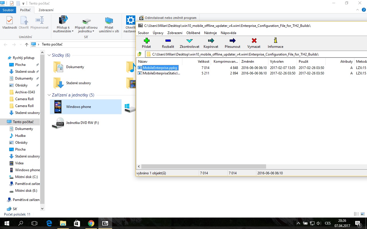

(194.32 KiB) Staženo 34 x
vím že jsem s tím už otravnej....je to v podstatě blbost-ale pořád mi to nejde..když to zkouším prostě jen přetáhnout z toho rozzipovanýho souboru a vložit do ikonky mobilu v "tento počítač" tak to nejde-viz screen..můžu to přetáhnout prakticky kamkoliv ale do mobilu ne..pak jsem zkusil si ten soubor uložit třeba na plochu a přetáhnout ho tam odsud-to už teda jde..nicméně se žádná hláška na mobilu neobjeví a to zaškrtnout mi to pak taky nejde protože to tam prostě není ta možnost..v adresáři mobilu ten soubor přitom je...chvíli jsem přemýšlel že už toho nechám a zůstanu tady u té sestavy..ale zas mi tam nejde klávesnice..mám ji tam..vidím ji a píšu-ale písmenka neskáčou..už prostě vůbec nevím co dál-v tomhle stavu to používat nejde...napadlo mě-nemám teda tenhle krok přeskočit a zkusit stáhnout rovnou tu "vývojářskou"verzi jak tam v návodu píše Jirka?
dík za každou radu-už sem fakt bezradnej..a přitom se ze začátku tak dařilo..

Postup na vyssi verzi, neni zadna vyvojarska verze, ale postup na posledni oficialni build 14393.953, to klidne udelat muzes, ale pak budes zase zapasit s Glance Screen (ktery je potreba dokopirovat jeste sloziteji nez tato trivialnost), kdyz se zaseknes na uz na takove trivialite jako s timto ppkg souborem..

bohemak, asi robis chybu tym, ze to pretahuje rovno zo 7zip. Najrv rozbal na pocitac a potom z pocitaca pretiahni ten subor do mobilu

děkuju qwerty....taky mě to takhle napadlo-dal jsem si to v PC na plochu a a pak přetáhl do mobilu..to už přetáhnout šlo-ale stejně mi na mobilu žádná hláška nevyskočila co bych měl potvrdit a to "odložit upgrade" tam taky nemám..přitom v kořenovým adresáři mobilu ten přetaženej soubor ppkg vidím..nejde s tím pak takhle něco dělat?
